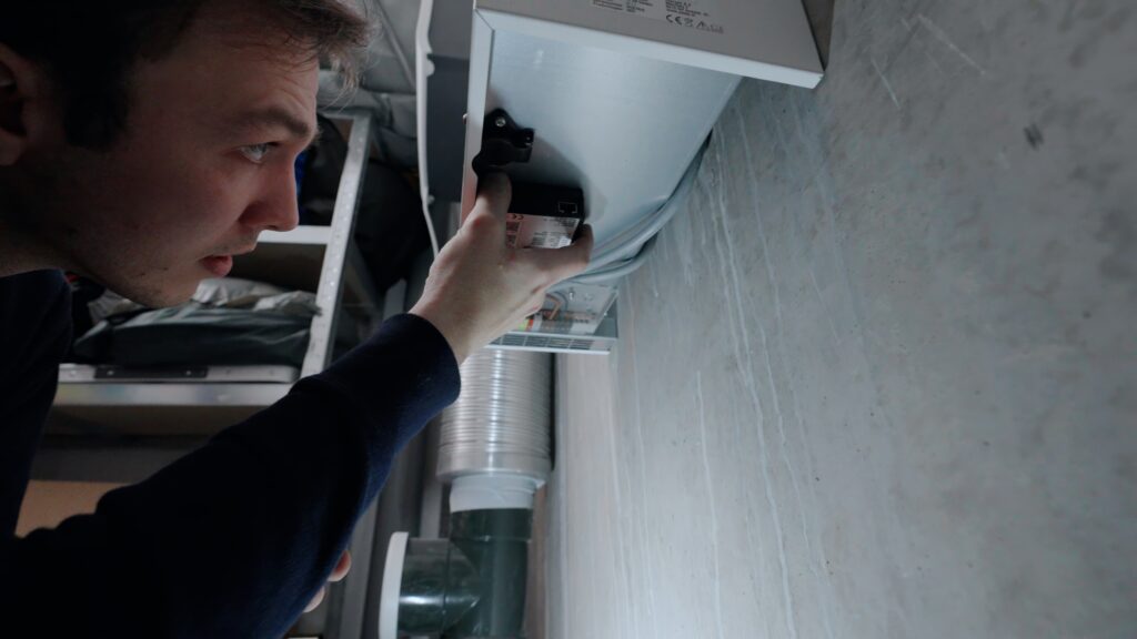

5. Controleer alles voordat je inschakelt
Voordat de thuisbatterij voor het eerst aan gaat, check je: zijn er geen beschadigingen aan kabels of aan de batterij zelf, en is alles stevig en correct gemonteerd? Een beschadigd apparaat inschakelen is vragen om problemen. Even goed kijken kost niks.
