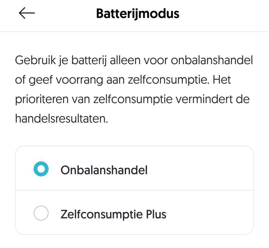

Frank Energie heeft twee batterijmodi om jouw Sessy aan te sturen, onbalanshandel en zelfconsumptie plus.
Je vindt alle details op de website van Frank Energie door op de linkjes hieronder te klikken.

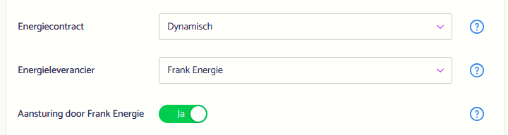

Om beide strategieën van Frank mogelijk te maken zijn er een paar stappen die je moet uitvoeren in de Sessy-portal

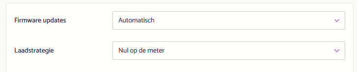

1. Stel de laadstrategie van Sessy in op Nul-op-de-meter.
2. Zet het schuifje Aansturing door Frank Energie op Ja, zo geef je Frank Energie de toestemming* om jouw Sessy op bepaalde momenten anders te laten werken.
3. Na het aanpassen van deze instellingen druk je op opslaan.
In de app van Frank Energie kun je wisselen tussen de verschillende batterijmodi. In de Sessy portal kan de strategie op Nul-op-de-meter blijven staan.
