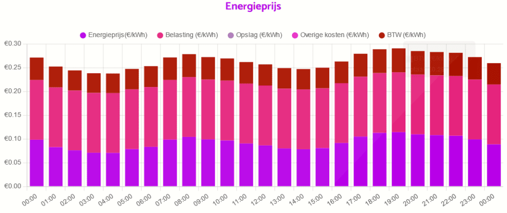

Er zijn ook dagen dat de energieprijs wel schommelt, maar het absolute verschil tussen een dal en top erg laag is. Bedenk je dat een batterij ook afschrijvingskosten (±10 ct / kWh) heeft dan is het gunstiger om deze dag de batterij niets te laten doen.

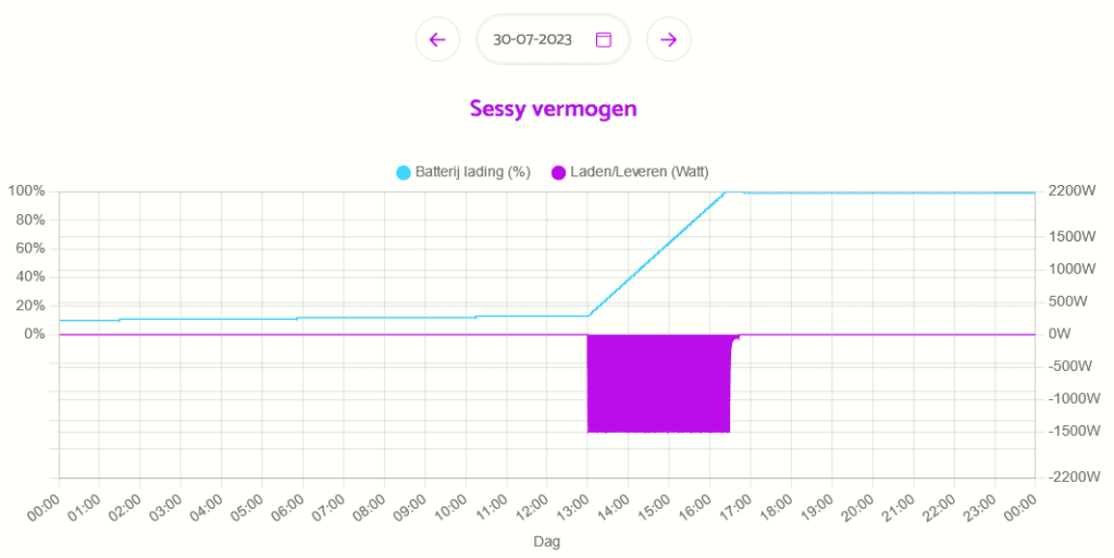

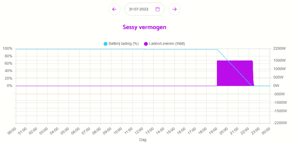

Het algoritme bepaalt voor elke dag het moment om op te laden en het moment om deze energie weer te leveren. In de middag rond 15:00 weet het algoritme de energieprijzen voor de volgende dag, deze prijzen worden meegenomen in de herberekening van de huidige dag.
Een voorbeeld: Op 30-07-2023 was er een groot genoeg verschil om in de middag te gaan laden om deze energie in de avond te verkopen. Het verschil tussen dal en top was op 31-07-2023 niet gunstig genoeg om te gaan laden maar de energieprijs was op 31-07 wel hoger dan de energieprijs op 30-07. Het algoritme heeft daarom bepaald om de energie van 30-07 te bewaren voor 31-07 om zo meer rendement op te leveren.
