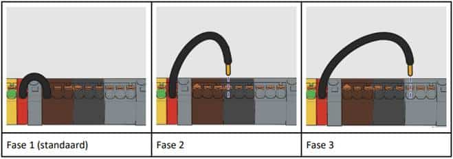

    1. Stel nu de meterkastfase in, dit is de aangesloten fase waarmee Sessy verbonden is in de meterkast of eigenlijk de fase die de slimme meter registreert, let op: het komt voor dat fasen zijn omgedraaid door de netbeheerder, controleer deze fase daarom goed. Deze instelling is anders dan de instelling van de fase selector. Die verwijst naar met welk kleur het zwarte bruggetje in Sessy is verbonden. Zoals hieronder afgebeeld.
Standaard wordt de fase waarop de fase selector is aangesloten gebruikt als meterkast fase.
Onderstaand is een voorbeeld geschets waarbij er een verdraaiing is tussen de 3-fase groep en de slimme meter.
Wanneer Sessy gaat laden zal de slimme meter dit registreren op fase 3; de meterkast fase is hier L3.
