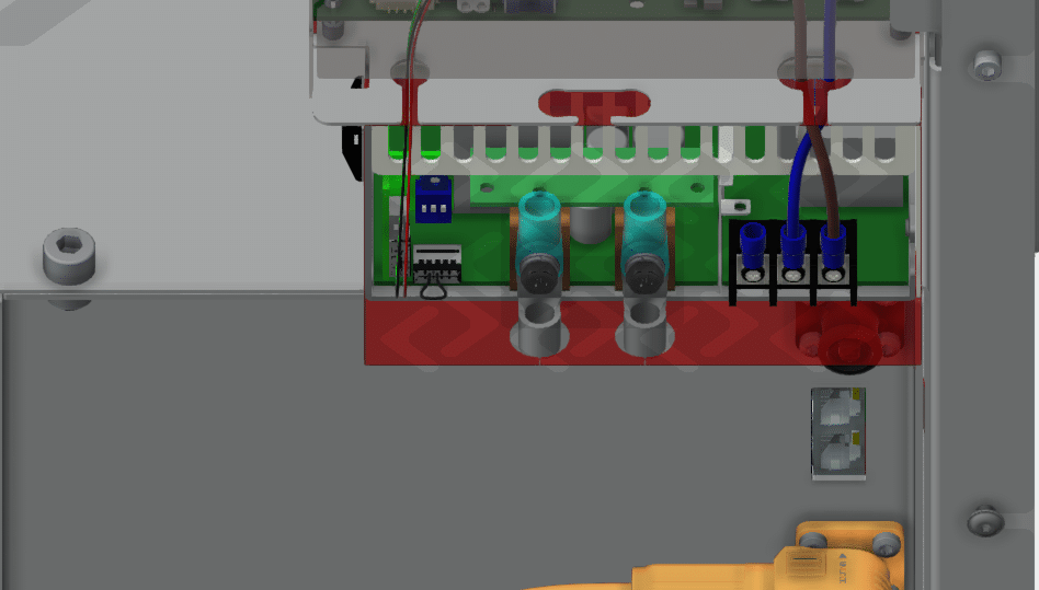

Er zijn drie hardwareversies van de 48V-poort, elk met een specifieke connector:​

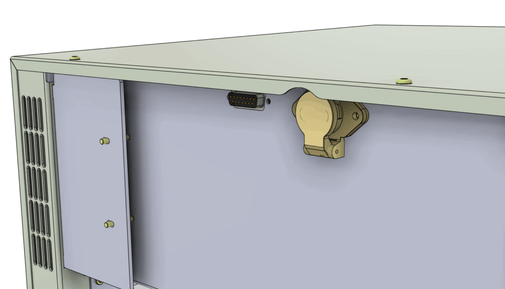

  • Versie ≤1.3: Externe stekker (M23 Jnicon 6-pins)

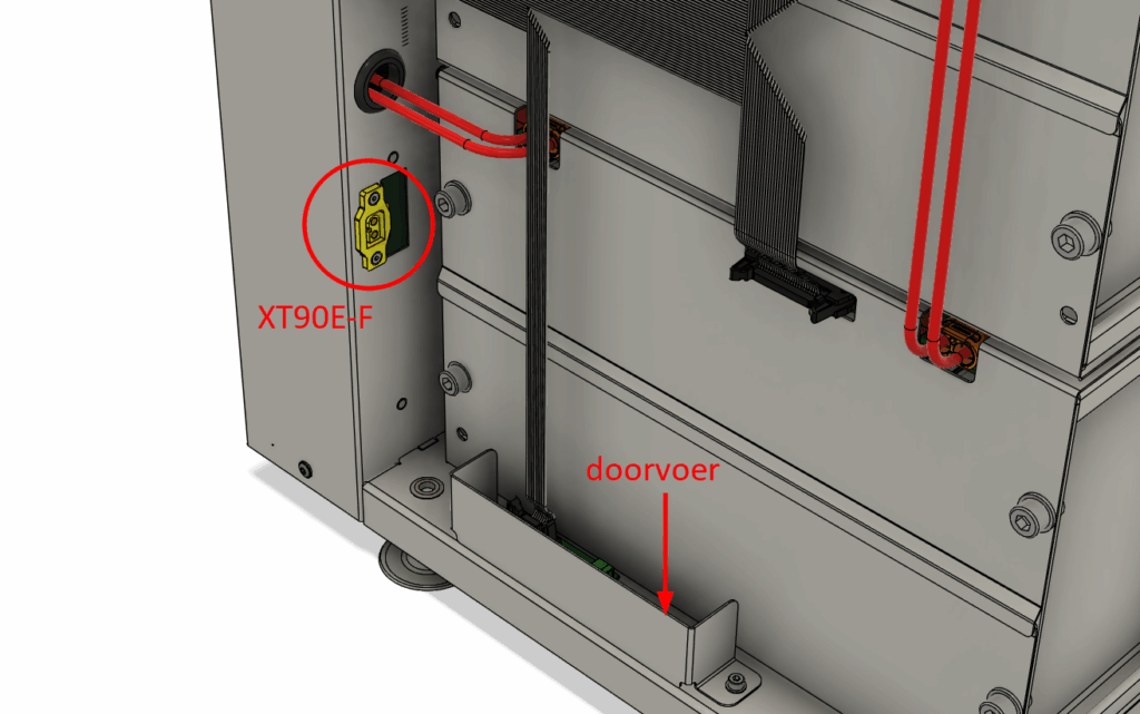

  • Versie 1.5: Interne stekker (XT90E-F connector)
  • Versie 2.0: Schroefaansluiting M5

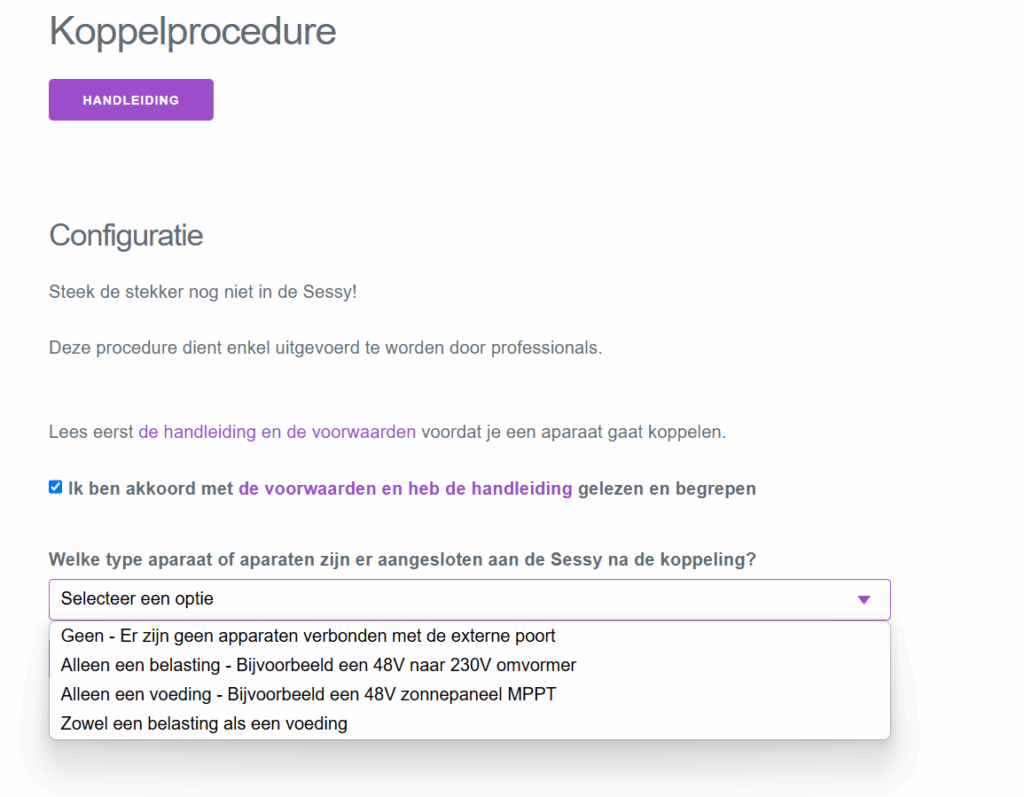

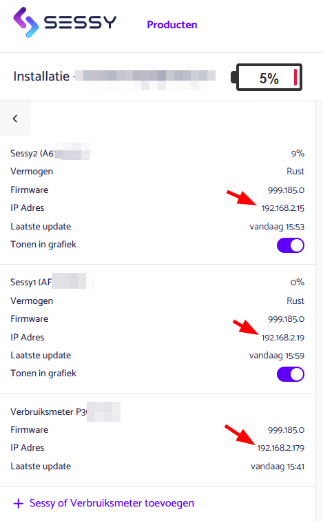

  • Ga naar de lokale webpagina van Sessy, via het ip adres, deze kun je in de portal vinden

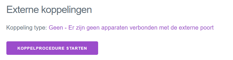

  • Ga naar het IP adres van de Sessy –> Instellingen –> Geavanceerde instellingen –> Externe koppelingen en druk op ‘koppelprocedure starten’
  • Selecteer in de lijst welke configuratie voor jou van toepassing is
  • Controleer:
    • de stekker zit er goed in:
    • de kabels zijn beschermd
    • de polariteit is correct
  • Klik op volgende om de koppeling te activeren

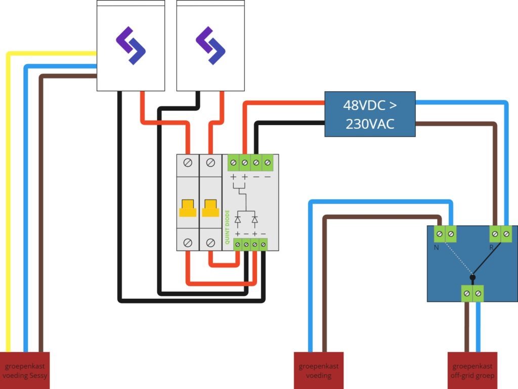

In het blokschema is te zien hoe de 48V poort is aangesloten in de Sessy, de poort zit achter het BMS, zo blijft de poort beveiligd.
Het is mogelijk om een eenvoudige Victron Phoenix 800W rechtstreeks te koppelen met deze poort, wil je het chiquer maken, dan kan dit ook, door meerdere systemen te koppelen en een ATS te installeren. Een voorbeeld is hieronder weergegeven.

– de 48V poort is beveiligd door het BMS, bij een te hoge stroom of wanneer het batterijpakket leeg is zal het BMS de poort afschakelen. Een externe zekering is dus geen noodzaak, maar kan wel geplaatst worden als extra beschermingsmiddel voor Sessy.
– Wil je meerdere Sessy’s koppelen aan de off-grid omvormer? Dan is het mogelijk om de uitgang van de 48V poort parallel te schakelen, dit kan echter niet zomaar. Omdat Sessy’s op verschillende batterij niveau’s zitten en er geen onderlinge communicatie is tussen de BMS’en is het niet veilig om 48V poorten aan elkaar te koppelen. Om de off-grid omvormer alsnog gebruik te laten maken van de capaciteit van alle paketten is het nodig om de stroomrichting enkel naar de omvormer toe te staan. Dit kan met een diode module. Nog leuker zou een ideale diode zijn om verliezen te voorkomen.
Een voorbeeld setup is geschetst in bijgevoegde afbeelding.

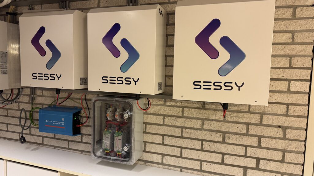

De volgende materialen zijn gebruikt:
  • 6mm2 kabel
  • Zekering TMC 71C 30A
  • Diode module: QUINT-DIODE/48DC/2X20/1X40
  • Victron phoenix 800W
De uitgang van de omvormer zou gekoppeld kunnen worden met een ATS in de meterkast om automatisch of manueel een aantal apparten te koppelen aan de omvormer. Een voordeel van de Victron Phoenix is dat deze bij een belasting onder de 15W naar standby gaat. Als je efficiëntie belangrijk vind is dat eigenlijk een must. Er zijn batterijsystemen op de markt waarvan je zou verwachten dat ze efficiënter zijn dan Sessy maar door een hoog standby verbruik slurpen deze systemen stiekem zo 1000 kWh per jaar op.
