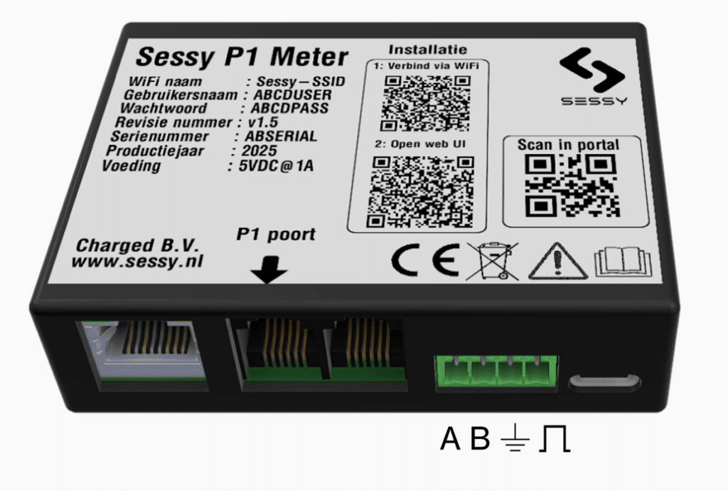

Sessy P1 meter
Deze connectie is te maken via 4-polige scroef connector met een pitch van 3.5mm, deze connector is te krijgen door een mail te sturen naar info@sessy.nl
De pinout van deze aansluiting is als volgt:

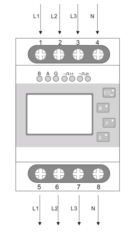

Eastron
SDM630 V2
Pinout van een Eastron SDM630 V2 (datasheet)

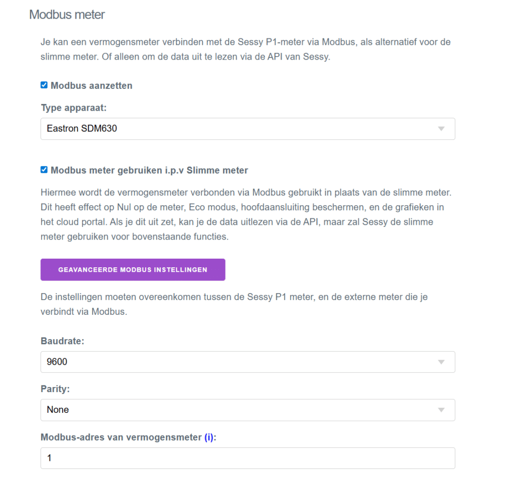

De lokale instellingen pagina van de Sessy P1 meter heeft onderstaande modbus instellingen
Hier configureer je;
  • of modbus aan dient te staan.
  • Met welk apparaat er gecommuniceerd dient te worden
  • of de Sessy P1 meter gebruikt dient te maken van de P1 poort data òf van de modbus energiemeter
  • De baud rate, pariteit en modbus-adres
