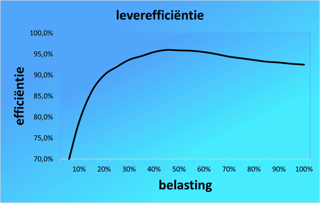

Wil je een maximale round trip efficiency behalen? houd dan rekening met de efficiëntie curve van een omvormer.
Een batterij is goed aan te sturen met een constante stroom regeling, wanneer de batterij vol of leeg raakt verandert de regeling in een constante spanning regeling. Door het sterk afnemende vermogen in CV modus is de efficiëntie lager.
